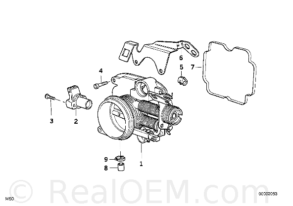

Autoks e38 740 m60 1995a. Sümptomiteks on tühikäigul pöörete kõikumine teatud ajal, suurenenud kütusekulu, nõrk kiirendus ning kütuselõhn summuti juures taga. Sai tehtud diagnostika, kus näitas õhulugeja või sisselaske kolle viga. Sai vahetatud õhulugeja aga viga endine. Visuaalsel vaatlusel tundub pärast õhulugejat lõdvik ning alumiinium põlv olevat terved (pildil nr 2).
Kust võiks viga edasi otsida või mis tüüpviga antud juhul on? Kas throttle body ( kuidas iganes eesti keeles see ka on ) peal vahetada tihend? ( Pildil nr 7 )
